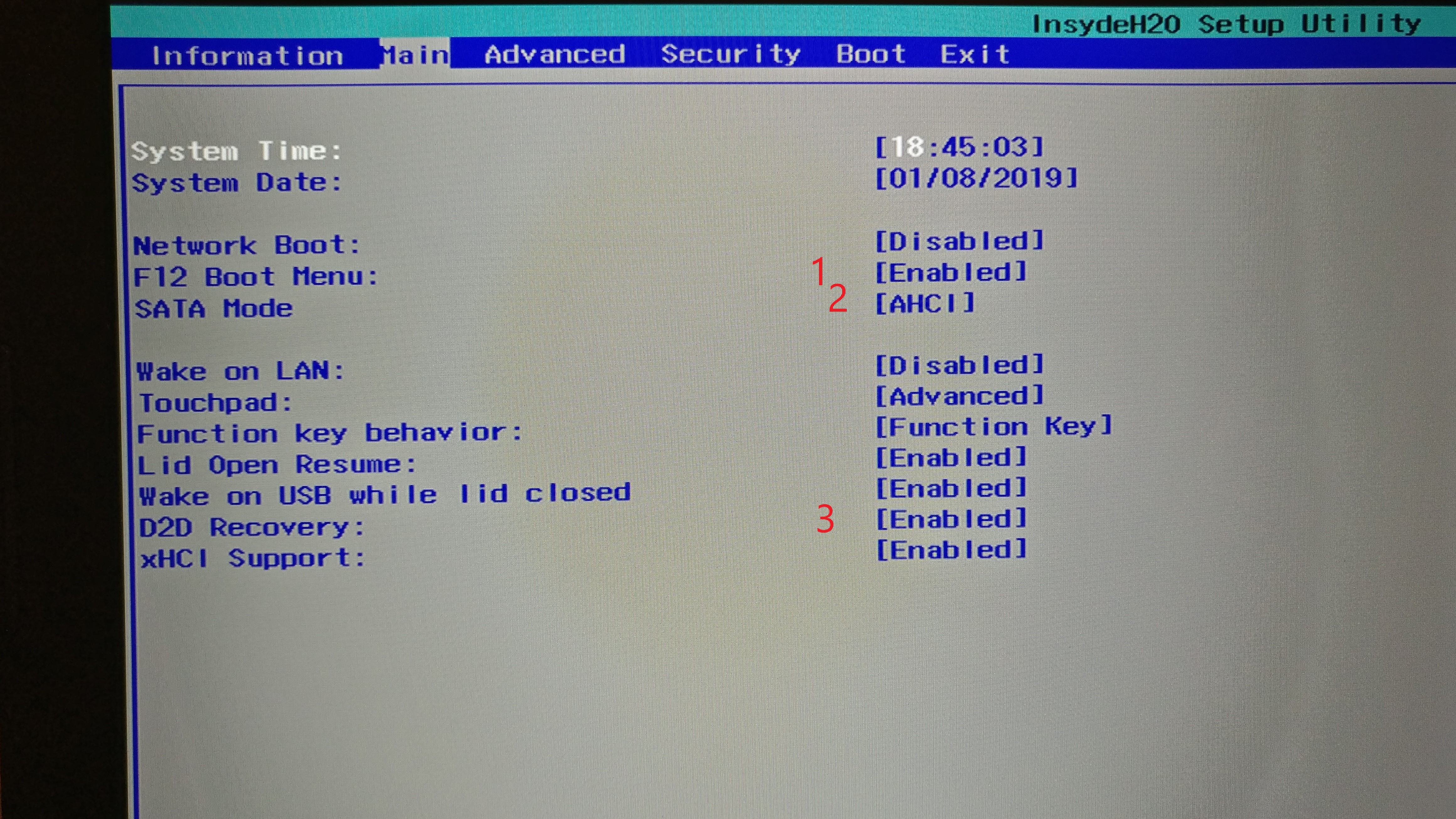

В BIOS (клавиша F2) включаем загрузку с флешки\внешнего HDD; на вкладке «Main» включаем пункты:
F12 Boot Menu = Enabled,
D2D Recovery = Enabled,
SATA Mode = AHCI.

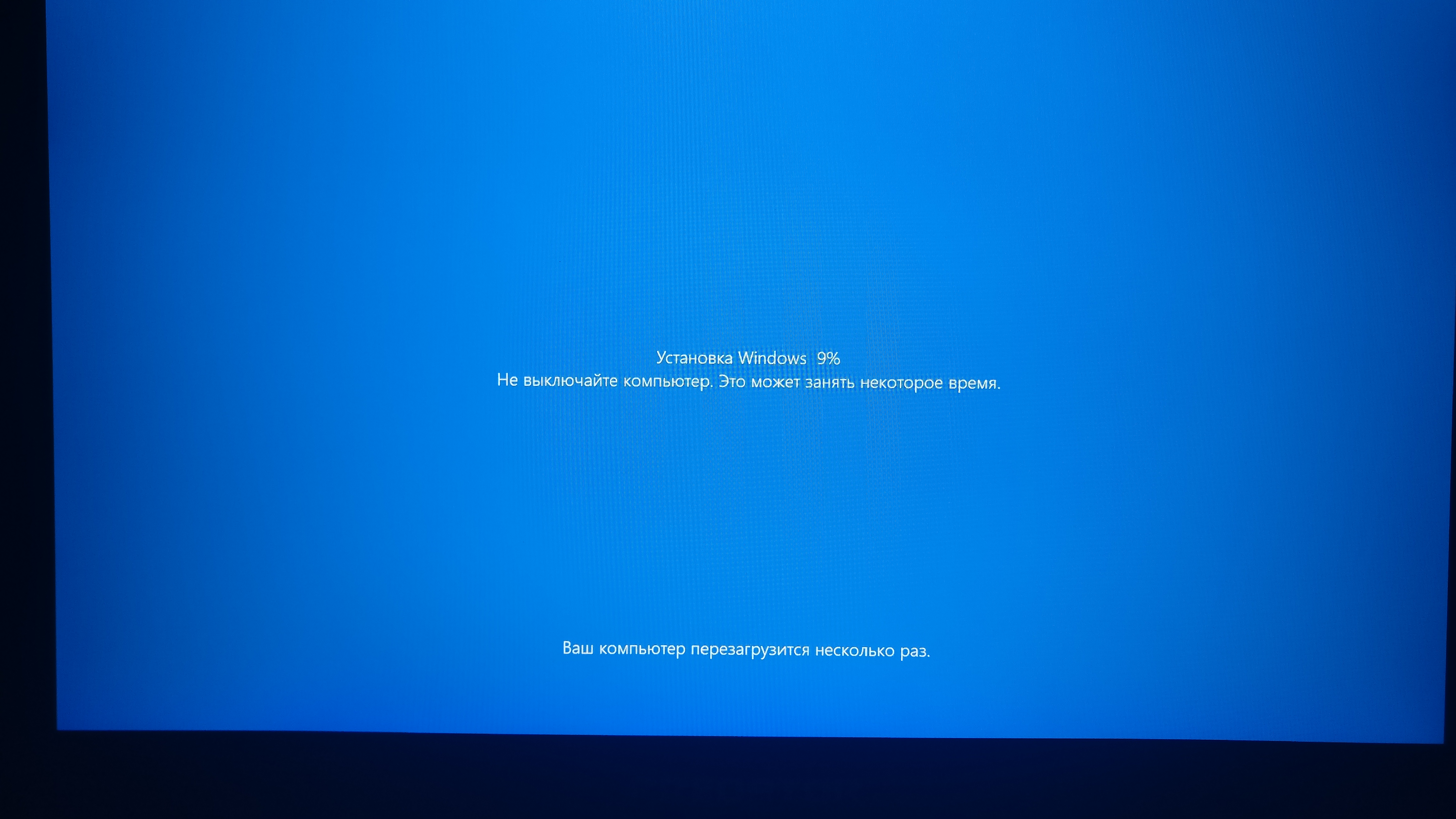

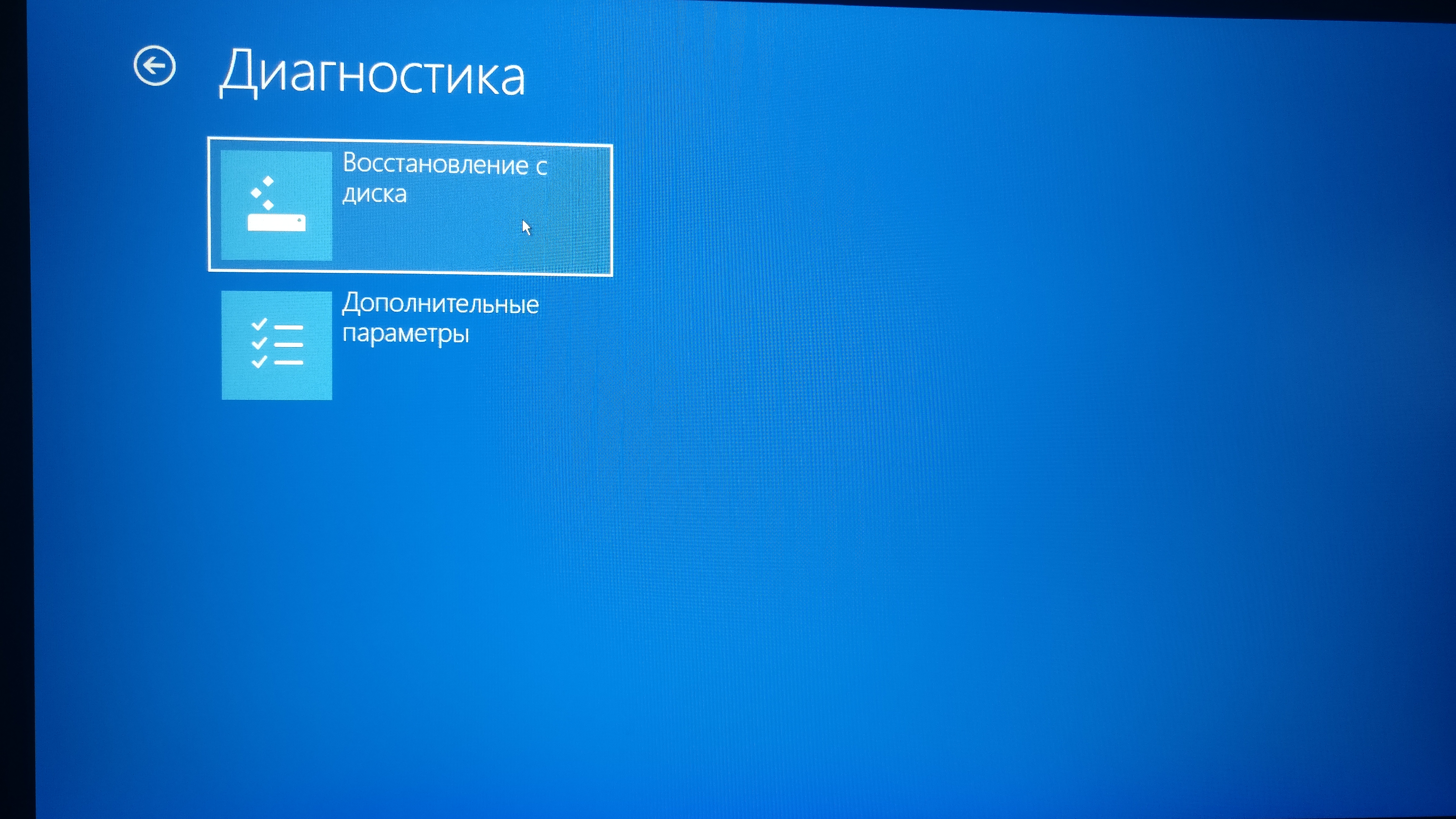

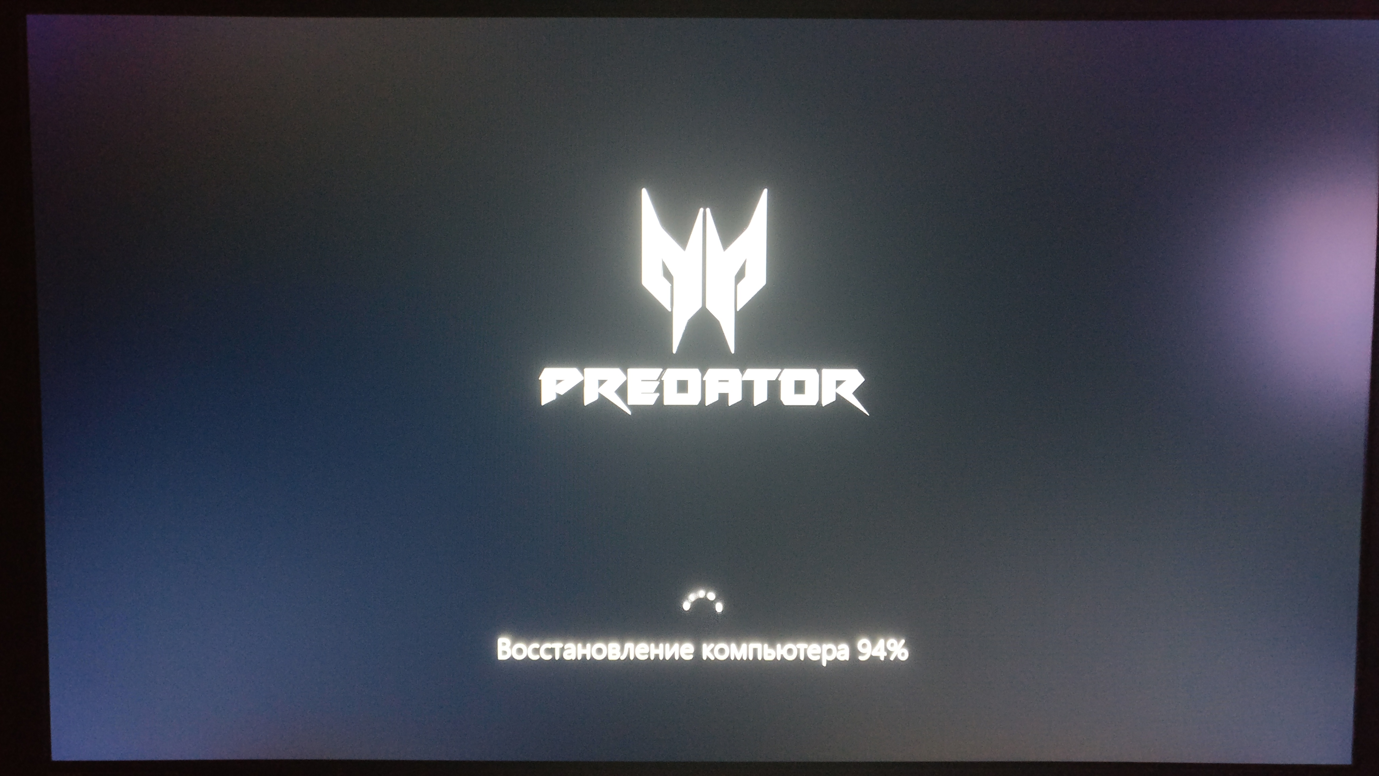

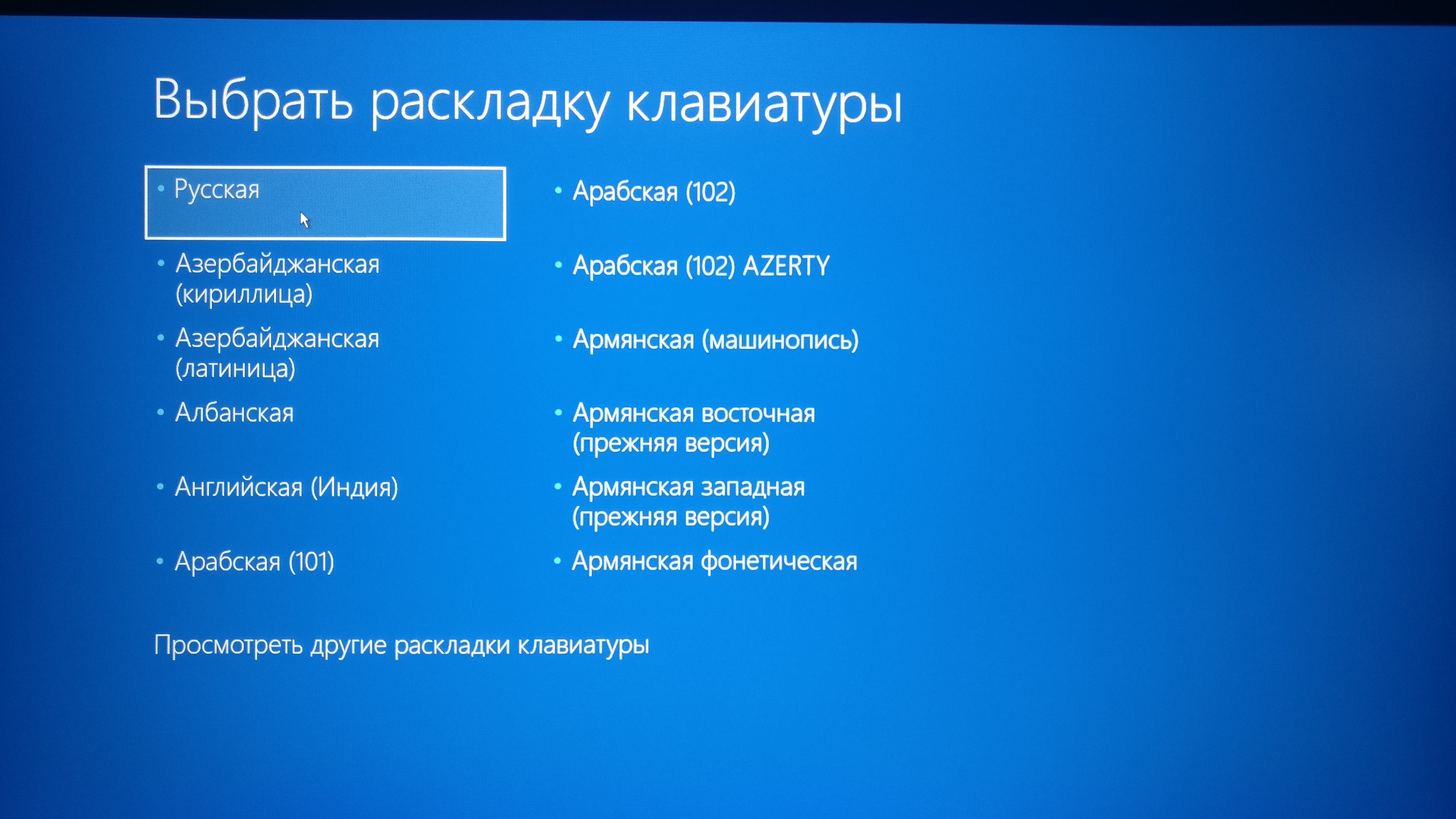

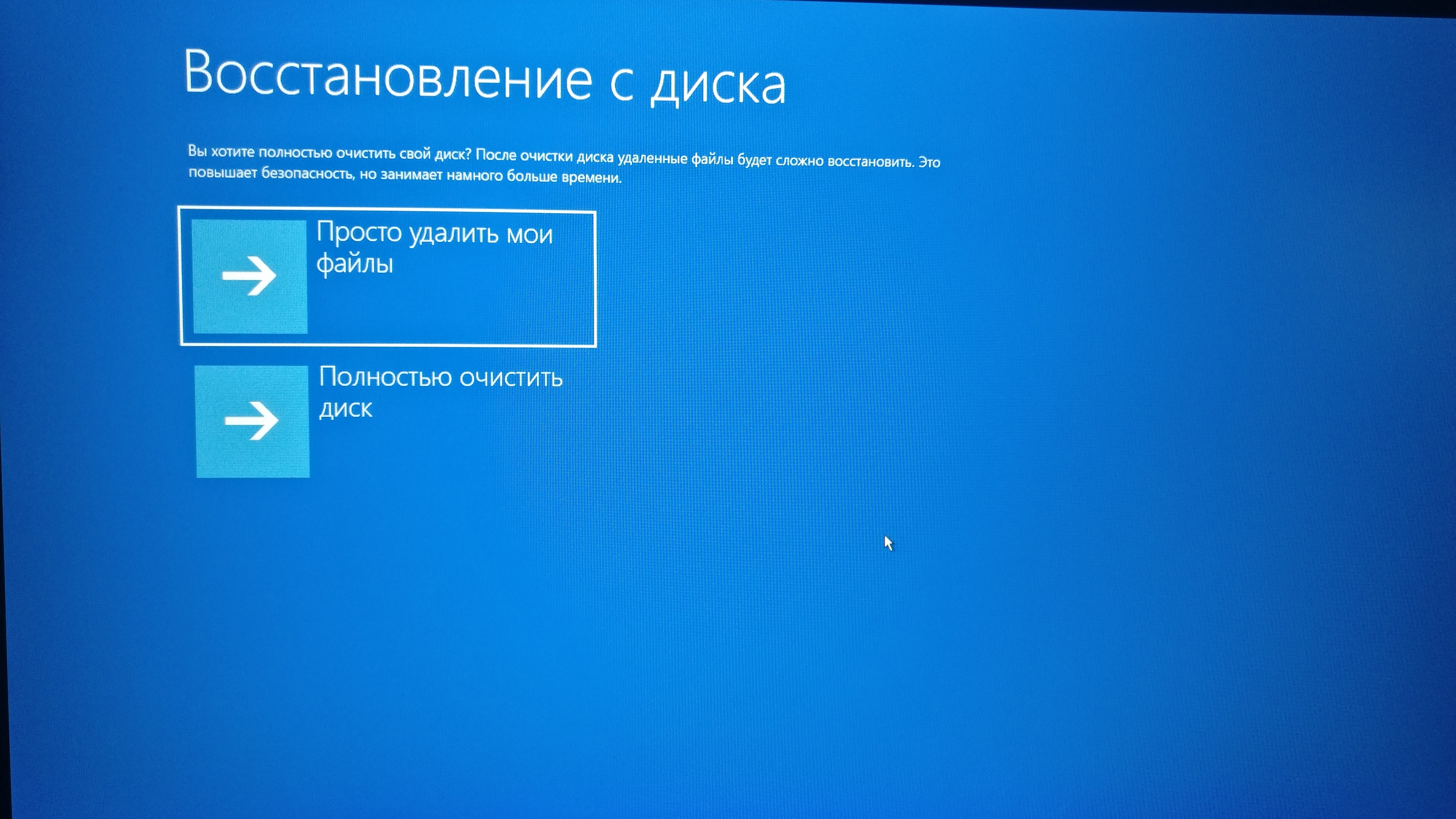

После запуска программы восстановления выбираем раскладку клавиатуры, выбираем «Восстановление с диска» и дожидаемся окончания процесса.
Заранее сохраните всю нужную Вам информацию с целевого носителя, иначе она будет удалена, так как в процессе восстановления Ваш HDD/SSD будет размечен заново и отформатирован!
